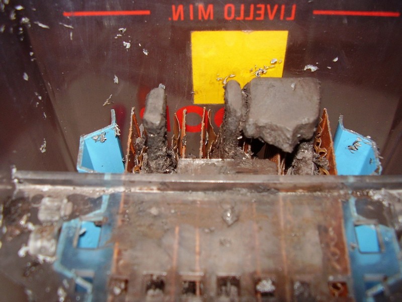

Ti allego alcune foto di una riparazione che feci diversi anni fà su un elemento stazionario a piastre tubolari della tudor, guarda come l'elettrodo positivo si era completamente corroso in corrispondenza delle saldature tra piastre e collettore, ti mostro prima il collettore negativo che non soggetto a corrosione catodica come il positivo è rimasto intatto come da originale, per farti capire com'era il positivo in origine:
Ora come si presentava il terminale positivo corroso sulle saldature, e parliamo di ottime saldature industriali:
Una volta ripulito un pò si vedono chiaramente le 3 piastre positive che salgono e tutto il piombo del collettore corroso in corrispondenza dei punti di giunzione saldati con le 3 piastre:
Come vedi il piombo interno alle piastre positive è ancora consistente ma le saldature sono defunte prematuramente rispetto a quanto avrebbero potuto durare le piastre:
