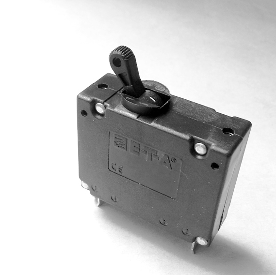

Non c'è per caso qualcosa che assomiglia a un interruttore a pulsante o a levetta? Potrebbe essere un interruttore magnetoidraulico...
Una cosa codì:
o così:
Potrebbe essere il fusibile che cerchi...
Paolo
Una cosa codì:
o così:
Paolo

E' molto probabile che i due pulsanti sul pannello posteriore siano i "fusibili" che cerchi... sono magnetoidraulici, funzionano come i magnetotermici dei quadri elettrici...
Se guardi, sul lato di quello visibile c'è scritto 30A... per resettarli devi premerli fino in fondo, si debbono riagganciare e restare premuti...
Paolo
Paolo
