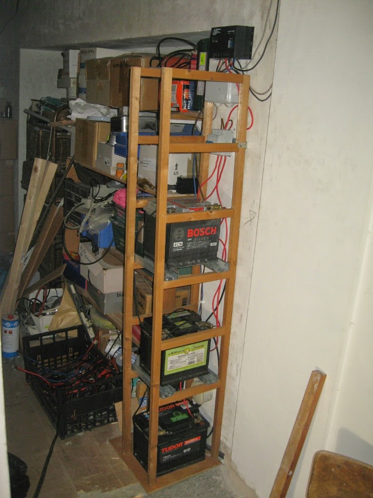

Dopo aver installato le batterie LiFePO4 ho definitivamente abbandonato l' esperimento delle batterie al piombo da automobile messe in serie e poi in parallelo sull'impianto a 24V. Infatti, si scaricavano a vicenda. Delle quattro batterie (due coppie) due misuravano tensioni inferiori a 10V, una sulle 11,5 V e soltanto una era ancora utilizzabile con 12,54V.
Ha trovato posto nell' impianto piccolo a 12V, dove lavora ora in parallelo con altre due. Per l' occasione ho sistemato il tutto anche su uno scaffale. Prossimamente sostituirò i magnetotermici con dei diodi. Ma il limite di questo impianto è per ora il regolatore di carica che non va oltre 14,4 V. Comunque il tutto funziona bene, assicurando l' illuminazione a 12V senza lasciarci mai al buio.

Praticamente hai confermato quello che ha detto Eneo.... le batterie auto di recupero non le puoi usare in serie, e quindi rimangono valide solo per i 12V.

Ma non credo dipenda dalle batterie da avviamento,ma dalla vita profondamente diversa che hanno passato.
Prendendo batterie nuove è probabile che il tutto funzioni a 24V,oppure realizzare impianti 12+12V dove la massa di batterie possa compesare quelle più deboli,ma sono sempre cose precarie.
