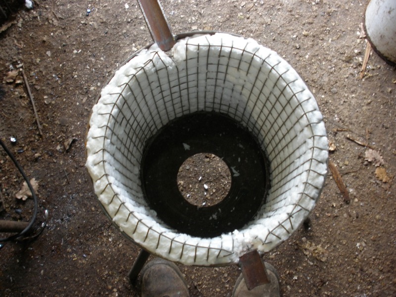

Grazie alla generosità e alla disponibilità di Mastrovetraio, che mi ha spedito un rotolone di quella meravigliosa fibra refrattaria, posso continuare questa discussione e completare il forno. Il rotolo in questione è questo:
E' bianca e soffice, come del feltro da imbottiture, invece è una sorta di fibra refrattaria minerale che resiste ad alte temperature. Ha la consistenza della lana di vetro, con cui però non ha niente a che vedere. ;) E' piuttosto delicata, per cui si sfilaccia facilmente, e va trattata con cura.
Mastrovetraio nella mail che seguiva mi si è raccomandato di non respirarne le polveri, e io Obbedisco! per cui ho usato guanti e mascherina da verniciatore.
Si taglia molto facilmente con una semplice forbice.

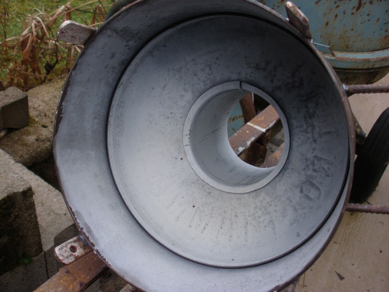

Ne ho ritagliate due strice con cui ho rivestito internamente il forno fatto con la bombola.
Con un po' di "manipolazione" e molta delicatezza è andata a posto tutt'intorno.
Non avendo, almeno per ora, filo in nichel-cromo con cui fissarla, ho ripiegato su della rete elettrosaldata, resto di una gabbia per conigli ormai smessa.
Prendendo le misure con un po' di precisione, l'ho ritagliata, e con cautela inserita all'interno. Le misure sono tali che la rete preme la fibra contro il cilindro esterno, e le punte dei ferri con cui è fatta fanno da fermi, incastrandosi gli uni sotto gli altri. Le punte superiori sono ripiegate a tenerne ferma la sommità.
Il crogiolo si inserice bene, lasciando un paio di centimetri tra lui e la fibra per il passaggio della fiamma del bruciatore.

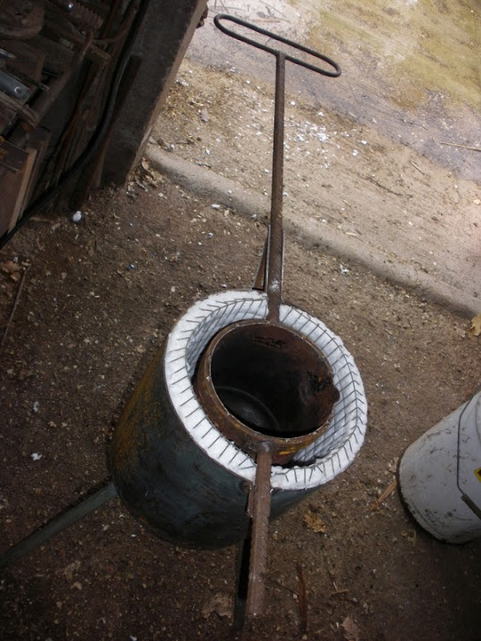

Vista d'insieme.
A questo punto non resta che rimettere il coperchio, con il camino, al quale ho saldato quattro linguette per tenerlo centrato sopra il cilindro e un paio di maniglie per metterlo e toglierlo.
Il coperchio serve, sia per non disperdere il calore, che per impedire che l'aria esterna venga a contatto col metallo fuso. Specialmente nel caso dell'alluminio l'ossigeno dell'aria è molto deleterio: produce un sacco di ossidi che galleggiano sul metello fuso sottostante e rischiano di cadere negli stampi. Il coperchio invece lascia circolare intorno al crogiolo solo i gas combusti, senza più l'ossigeno. Naturalmente il responso definitivo lo darà la prima fusione....

Oggi ho fatto qualche prova fondendo del piombo. Avevo un sacco di ritagli e rimasugli vari, per cui appena fatto il supporto del bruciatore ho messo su il crogiolo e ho provato. In effetti ho dovuto usare il riduttore di pressione, altrimenti rischiava di diventare tutto rosso. Cosa che è quasi successa in un momento di distrazione, e infatti quando ho estratto il crogiolo e versato il metallo fuso nella forma, si è formato immediatamente un velo di ossidi sopra la superficie. Finché il crogiolo stà dentro non si ossida niente, e se si regola bene la temperatura se ne forma pochissimo anche quando lo estrai.
Per ora sono solo prove, per prenderci pratica, poi vedrò di fare qualcosa di più "serio". :D
Alla fine oltre al riduttore, ho preferito usare anche la manopola di regolazione presente sul bruciatore, senza azionare la leva del "tutto aperto" per la fiamma massima. Per il piombo va bene così, per l'alluminio poi si vedrà.
Come avevo previsto il crogiolo col piombo è meglio non riempirlo, altrimenti poi non ci si fa a manovrarlo, con l'alluminio sicuramente sarà più leggero.
Per il piombo mi toccherà cominciare a "pensare" a qualche stampo...... ;)

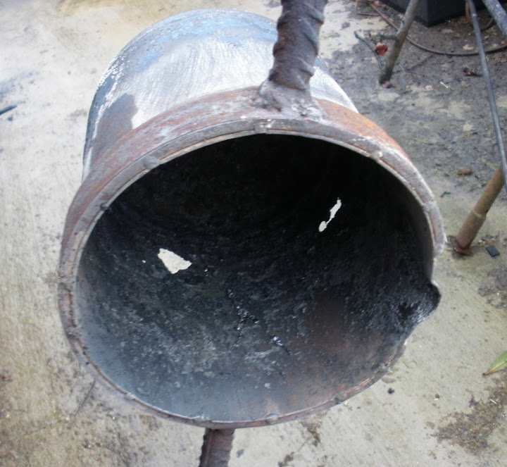

Non ci crederete ragazzi, ma sono riuscito a bruciare il crogiolo..... :blushing:
No, non per la temperatura troppo alta, come diceva Mastrovetraio, no, ci sono stato attento, quello che mi ha fregato sono state delle vecchie piastre negative.... :devil:
Insomma, stavo approfittando del "giocattolo nuovo" per fondere e pulire un catino di ritagli, briciole, sgocciolature, ecc ecc di piombo, rimasti da prove precedenti. Fonderli e riunirli in lingotti, più facili da stipare e mantenere in vista di futuri utilizzi. Ho seguitato ad aggiungere materiale e colare nello stampo per un paio di lingotti (del peso di circa 5Kg....), poi si erano accumulate troppe scorie, ed allora ho aggiunto qualcos'altro e ho alzato leggermente la temperatura. Nel "qualcos'altro" c'era un gruppo di piastre negative, ancora attaccato al pettine di collegamento, perciò con un bel "malloppo" di piombo da fondere. Ho rimesso il coperchio per far aumentare un po' la temperatura, in modo da finir di fondere bene quanto rimaneva, e all'improvviso..... Fumata bianca dal comignolo!!! Abemus fusionem!!! (woot)
Di corsa ho abbassato la fiamma e tolto il coperchio, mentre di sotto gocciolava piombo fuso. Fortunatamente i fori si sono fatti più o meno al livello della superficie del piombo fuso, e non sotto, altrimenti...... :barf:
Estratto il crogiolo e versato il metallo liquido nello stampo, ho rovesciato il resto in una vecchia padella di alluminio, e ho visto due buchi.... :*(
Ho riconosciuto la fumata per quello che era...... Vapore di zolfo..... E pure la puzza! (:) Infernale.
Infatti il coperchio all'interno è diventato tutto bianco.
Questo conferma il fatto che se si aggiungono ritagli e truccioli di ferro nella fusione, lo zolfo si combina con questi e rilascia il piombo metallico. Peccato che stavolta il ferro se l'è preso dal crogiolo..... Se avessi avuto il crogiolo in materiale refrattario avrei potuto fare direttamente lì una riduzione. E' da tenere a mente per il futuro...... ;)
Un po' preoccupato, ho dato un'occhiata al rivestimento interno del fornello, e invece...... La fibra refrattaria di Mastrovetraio, non ha fatto una piega!!!!
Dovrò rimediare un altro estintore..... :mrgreen: Meglio sarebbe qualcosa di più spesso, e meglio ancora un crogiolo di materiale refrattario, ma costano un botto! Poi trovarlo di quella misura..... Ci penserò su.

Con la temperatura lo zolfo è passato dal piombo al ferro, generando solfato di ferro. Probabilmente il solfato di piombo si è ritrasformato in piombo metallico, ma a discapito del ferro del crogiolo.
Il ferro del crogiolo si è rovinato, intorno ai buchi è corroso e assottigliato, non da più affidamento e probabilmente è cristallino. Mettere "pezze" saldate servirebbe a poco, posto che non si buchi di nuovo durante la saldatura, potrebbe cedere attorno.
