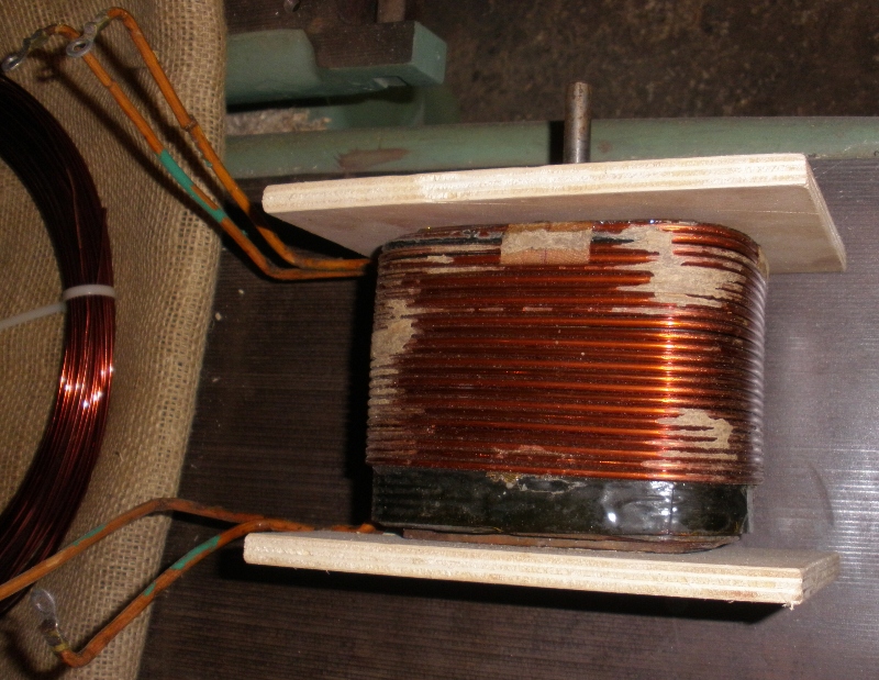

Proseguo la discussione sul trasformatore da questo punto: http://www.faidateoffgrid.org/viewtopic ... t=70#p2573

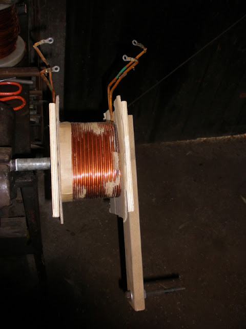

Come si è visto in questa foto, ho il cartoccio (o rocchetto) col primario bifilare avvolto sopra, e nel foro dove passa il nucleo ho infilato per convenienza un "ciocchetto" di legno forato su cui farlo girare.
Per poterci avvolgere sopra agevolmente un secondario, trattandosi di filo smaltato spesso 2mm e perciò molto rigido, avrei avuto bisogno di una specie di "bobinatrice", che ovviamente non ho. Così ho pensato di chiodarci di fianco due "guanciole" rettangolari di compensato così che il filo non se ne andasse a spasso dove vuole durante l'avvolgimento.
Dalla prima foto in alto si vede bene che il cartoccio in cartoncino impregnato sporge leggermente ai lati dell'avvolgimento primario, circa 3 o 4mm, e che mancano alcune spire bifilari per completare lo strato. Quì sotto si vede meglio in particolare.
I 4mm di distanza laterale dell'avvolgimento dai rettangoli di compensato c'è da entrambe le parti, anche se al lato opposto non si vede bene, per cui ho colmato questa distanza inserendoci due rettangoli di cartone ondulato ritagliati apposta. In più o ritagliato e avvolto anche una striscia di ondulato nel vuoto lasciato dalle spire primarie che mancano, in modo che gli strati di avvolgimento superiori non si deformino e non si sovrappongano spire. Se possibile si potrà comunque togliere in un secondo tempo, altrimenti non dovrebbe dare alcun fastidio durante il normale funzionamento.
Nella foto successiva si dovrebbe poter vedere bene.
Sull'avvolgimento di filo smaltato rimasto sul rocchetto ci sono delle "striature" che sono resti del cartoncino che separava il primario dal secondario, rimasti incollati con l'impregnante, ma l'avvolgimento è integro e l'isolamento anche.
Alla fine ho infilato il tutto su un tondino da 10mm di diametro fissato nella morsa, e chiodato di fianco una striscia di compensato con un perno all'estremità a formare una sorta di "manovella".
Ed ecco realizzata la "bobinatrice". :D
Visto che lo strato di cartoncino isolante sopra il primario era venuto via svolgendo il secondario (infatti se ne vedono i resti nel rame della "bobinona" nelle prime foto), ne ho ripristinato un altro fatto con semplice cartoncino da disegno di qualche decimo di spessore ritagliando una striscia da un foglio.
Questo sotto è il filo con cui avvolgere il secondario a 230V. Filo smaltato da 2mm di diametro "nudo", ossia senza considerare lo spessore dello smalto. 2mm di diametro significano 3,1416 mmq di sezione. Su 2Kw a 230V sono circa 8,7A, il che significa 2,76 A/mmq ossia una "densità di corrente" accettabile. Si può salire ancora con la densità di corrente anche sopra i 3A/mmq, se il trasformatore sotto carico non si scalda eccessivamente.
E questo sotto è l'inizio dell'avvolgimento. :D
Il filo non è bastato per completare l'avvolgimento, ma lo sapevo dall'inizio, in quanto era stato acquistato per un altro trasformatore differente e più piccolo, comunque domani Disconnesso2011 viene e me ne porta il resto. ;) Insieme a qualche altro "semiconduttore di potenza". (woot)

Messaggio da Ferrobattuto » 10 ago 2012, 20:38
Col filo smaltato portatomi da Disconnesso2012 ho finito di avvolgere il secondario del trasformatore.
L'avvolgimento ha riempito completamente le finestre nei lamierini, anzi, alcune spire in ultimo non ho potuto avvolgerle, ma credo che vada bene ugualmente. Putroppo si tratta di un riutilizzo di materiale già fatto, se avessi avuto tutto il materiale necessario (lamierini, filo smaltato ecc ecc....) e fossi partito da zero, probabilmente sarebbe venuto meglio. Smontati tutti i pezzi di legno che avevo messo attorno per poterlo bobinare è uscito così.
Ho riappoggiato i due laterali di legno per poterci avvolgere attorno l'ultimo strato di cartoncino a proteggere lo smalto del filo.
Liberato definitivamente si presenta così.
Da una grossa scatola da scarpe di cartoncino spesso ho ritagliato due laterali di protezione, in modo che i lamierini di ferro non possano venire accidentalemnte in contatto con l'avvolgimento. Ho dovuto fare anche una "seggiolina" con due pezzetti di legno per tenerlo in piedi mentre rimetto i lamierini.
Sotto durante l'operazione.
Avrei preferito normali lamierini "EI", molto più facili da inserire e impilare, ma di queste dimensioni non ne ho, questi sono un po' "rognosi" in quanto hanno il taglio obbliquo centrale e bisogna stare attento che si sovrappongano bene. Ci vuole un po' di tempo e un BEL po' di pazienza..... :mrgreen:
Vedremo alla fine. :: )
